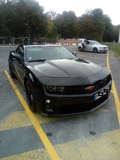

Salut,que faut comme ampoules anti brouillard et longue portée pour ce modèle année 2012.
Les feux anti brouillard ce trouvent enbas et les longues portées en haut ???

les antibrouillards sont les petites "billes" sous ce qu’on pourrait croire être des antibrouillards mais qui sont en fait les feux de jour, pour tes antibrouillards, il te faut des ampoules H11, et pas besoin de te mettre à genou ou couché pour les remplacer, il te suffit de t’accroupir et tu auras un accès direct à la prise.

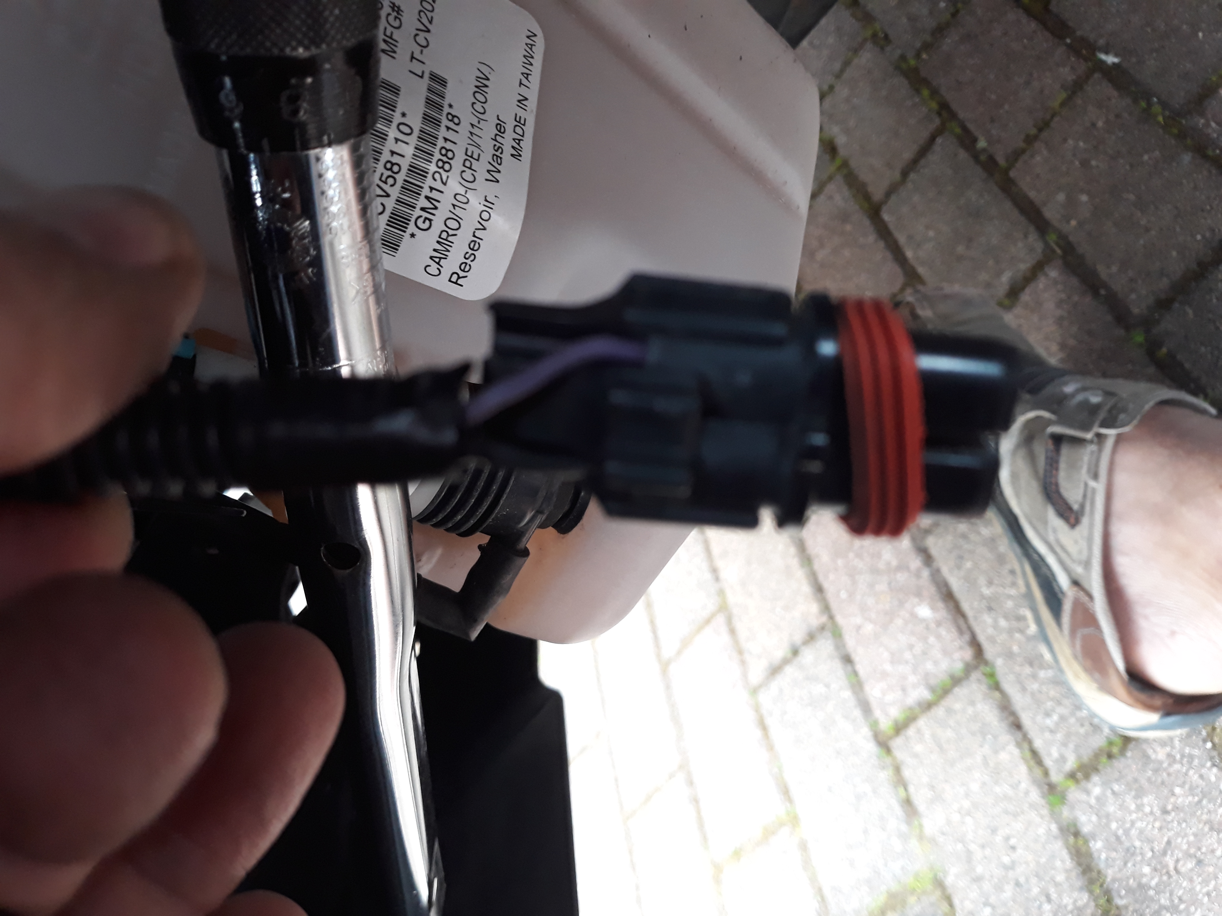

Je vais faire des photos cet aprèm. Je ne trouve pas les connecteurs d'origine, il y a bien des connecteurs mais pas de courant dessus,comme dis je fait des photos

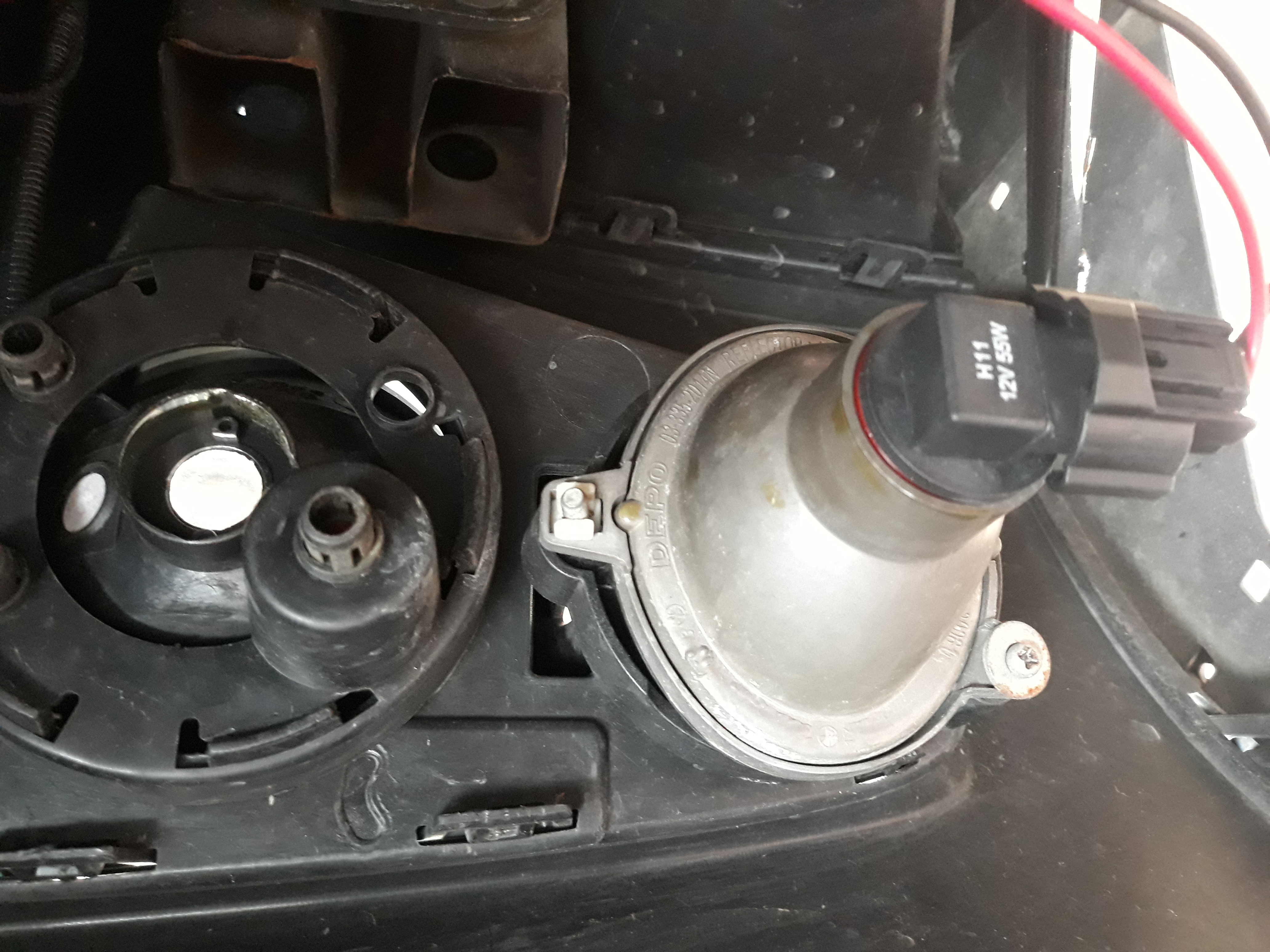

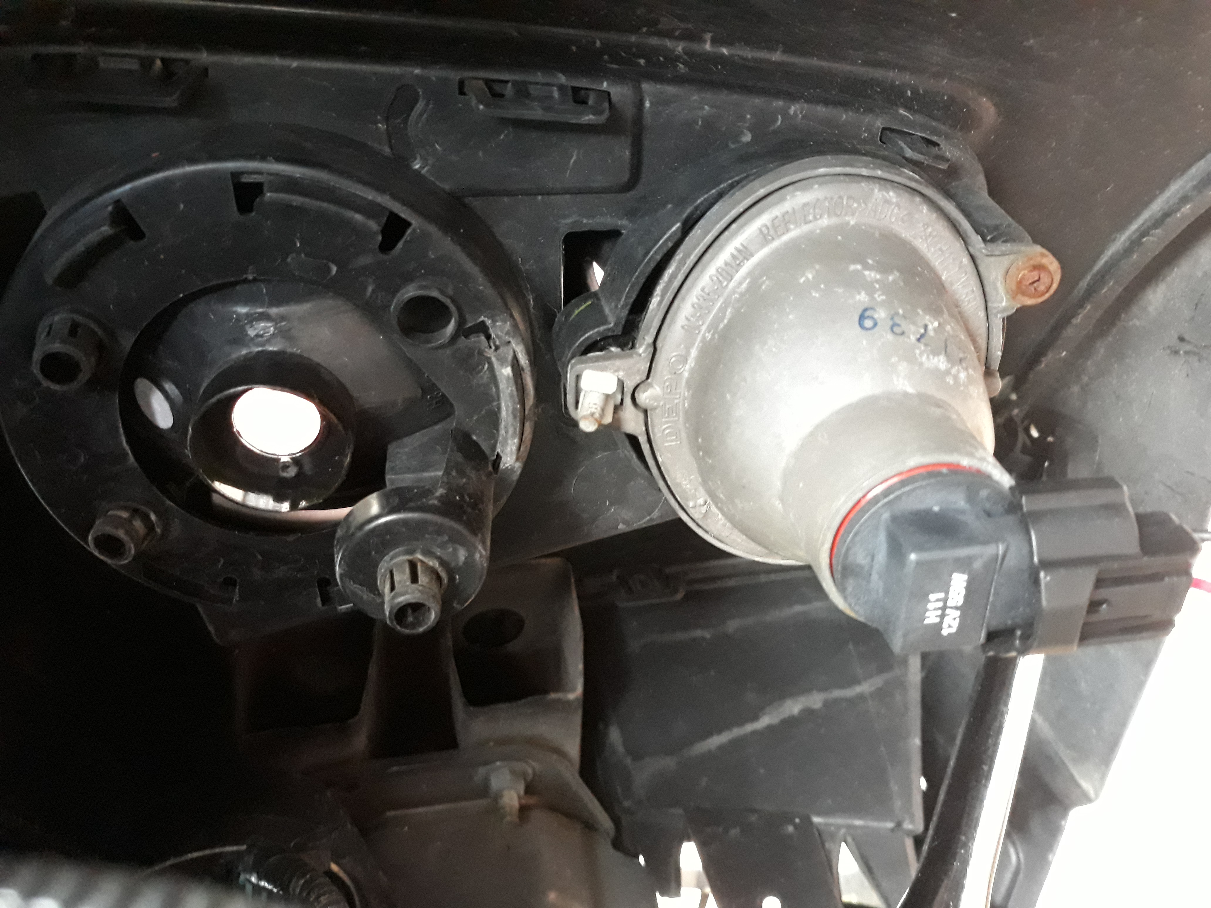

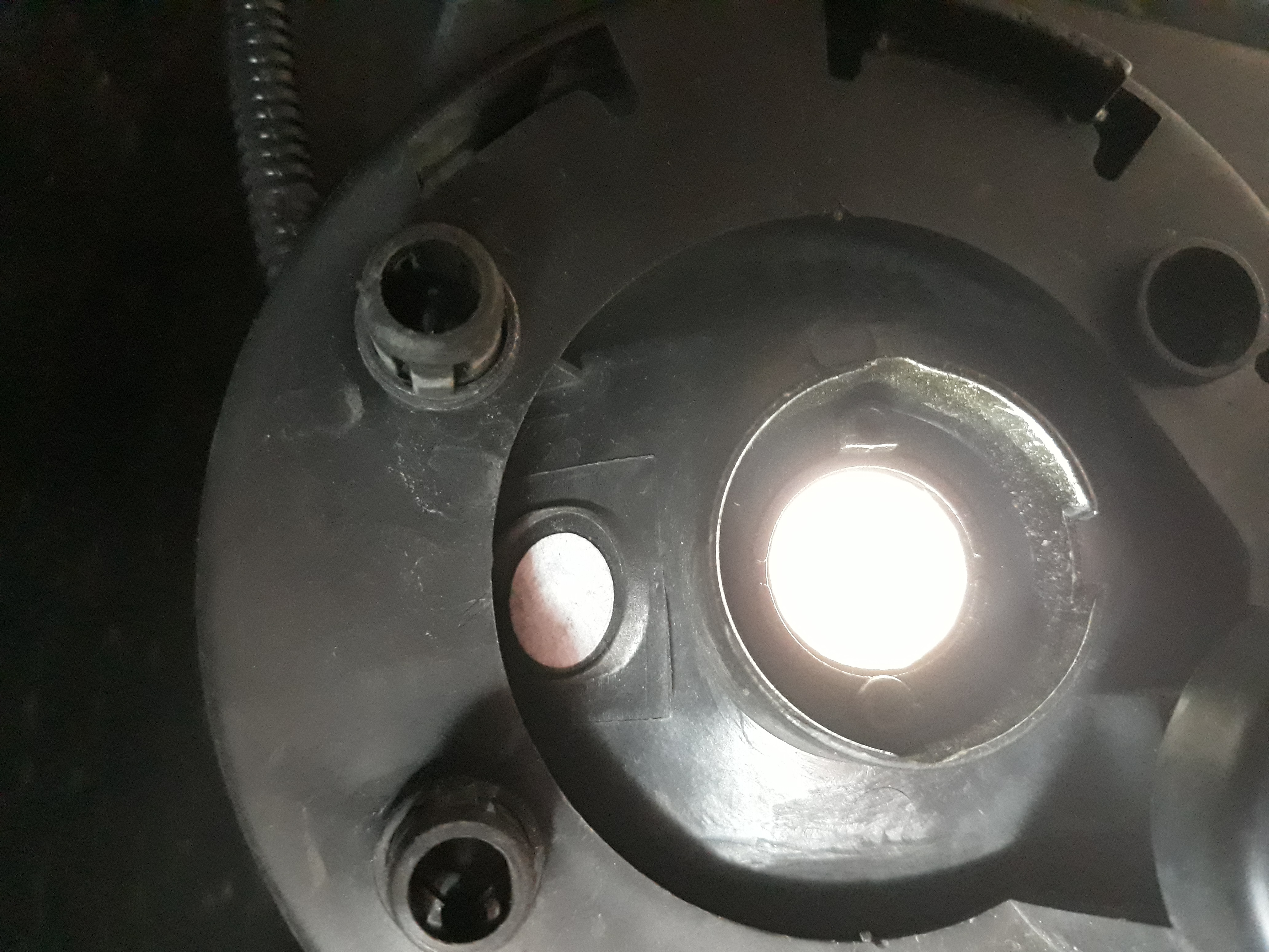

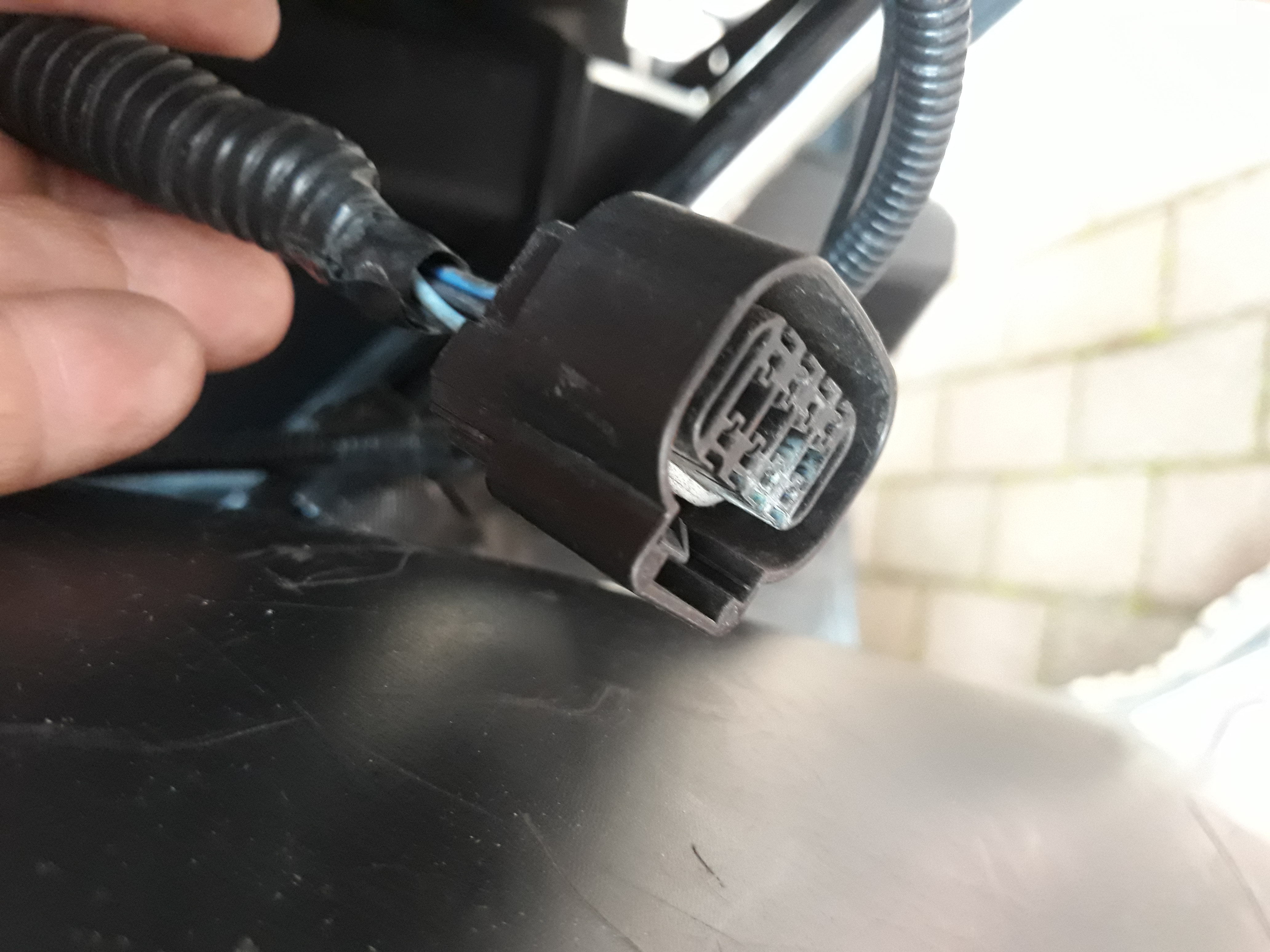

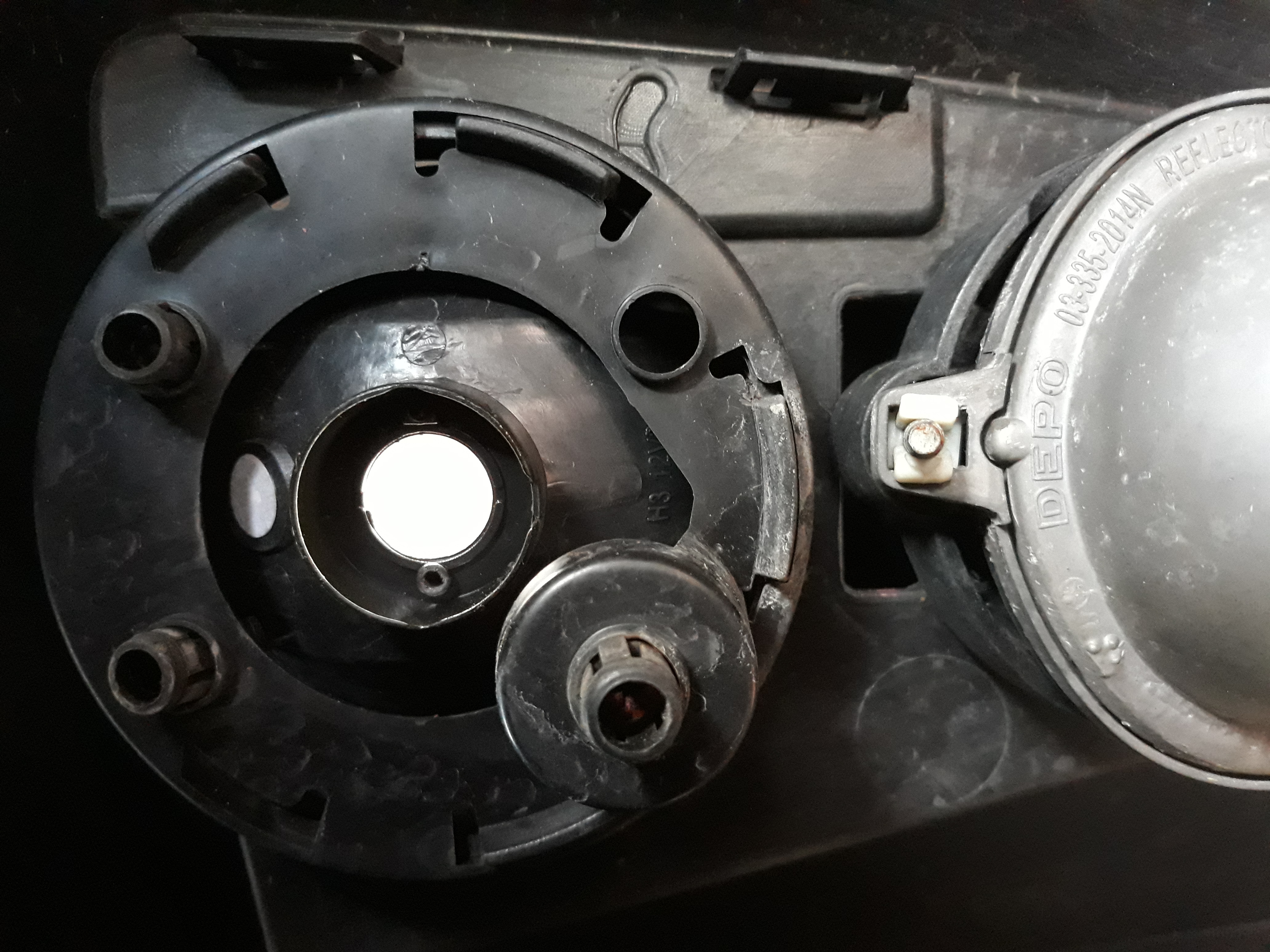

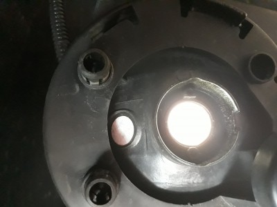

Quelques photos
Conlecteur côté droit avec 4 fils et connecteur côté gauche 2fils quelqu'un peu me dire à quoi ils servent.
Pour les optiques fdj faut des ampoules h3 et non des p13 ,n'est ce pas ? Aidez moi pour le branchement si vous avez la même chose ou connaissez vous ça ?
